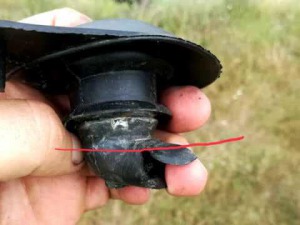

witam, postanowiłem podzielić się moim najnowszym doświadczeniem z zapchanym odpływem klimatyzacji w M2, nie wiem czy w tym temacie było to konkretnie opisane, przejrzałem pobieżnie te posty ale mimo wszystko zasugeruję wam sposób usunięcie tej usterki. Pojeździłem tegorocznego lipca sporo po kraju z włączoną klimą i zaczęła się sączyć woda po podłodze od strony pasażera, na koniec okazało się, że cała podłoga pływa w wodzie. Skończyło się demontażem całej wykładziny i wszystkich gąbek z podłogi. O ile wykładzina wyschła na słońcu w 3 godziny to gąbki suszyły się ... tydzień? Zdemontowałem ten gumowy grzybek, którym woda z klimy jest odprowadzana na zewnątrz i o dziwo był czyściutki jakby z półki sklepowej zdjęty i na dodatek miał już urwaną tą klapkę na końcu, czyli znak, że ktoś już kiedyś przede mną to wyciągał i czyścił i wiedział, że tą klapkę należy odciąć (fotka grzybka zapożyczona z neta z widoczną klapką, którą należy bezwzględnie odciąć). W takim razie sprawdzam podszybie, ale tam czyściutko i sucho, wąż odprowadzający wodę z podszybia drożny, zresztą na końcu tego węża również jest taka klapka, którą też należy odciąć, ale to zrobiłem osobiście wcześniej czytając o zapchanym odpływie z podszybia. Jak się okazało, koniecznym było zdemontowanie wanienki plastikowej, do której najpierw spływa woda z klimy i przez otwór w niej leci do tego gumowego grzyba i grzybem wylatuje pod auto. Wanienka znajduje się nad grzybem i ciasno do niego przylega, posiada przegrody i otwór, przegrodami woda spływa do otworu, który łączy się z otworem w grzybie i woda zlatuje pod auto. Okazało się, że coś zapchało otwór z wanience, a co??? zobaczcie sami (fotka moja). Jak te monety się tam znalazły pozostaje dla mnie zagadką, całe 2 zł i 70 gr (dodatkowo fotka wanienki częściowo wysuniętej, ale można ją i nawet trzeba wyjąć całkiem i wyczyścić, bo różne skarby można w niej znaleźć)?

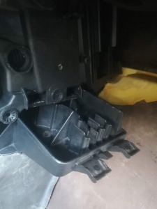

Witam serdecznie, czy może mi ktoś podpowiedzieć jak wymontować tą wanienkę? Od strony pasażera nie widzę żadnych śrub na których mogłoby się to trzymać.. dzięki za pomoc.

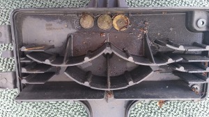

Mechanik odetkał od dołu. (faktycznie podczas używania klimy ciekło pod auto) Ale sytuacja się niestety się powtórzyła. wszystko pięknie zalane. Myślę że syfu w wanience musi być sporo i trzeba się będzie do niej dobrać. Nie sądzę żeby kolejne odetkanie coś dało na długo.  ...
Znalazłem te śruby - wkręty. Ale dostęp okropny spróbowałem mini grzechotką z bitem ale nie chce się zmieścić... Czym wy to odkręcacie? Jest jakiś patent?
