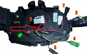

Jeszcze się upewnię żebym sobie zwijacza nie zepsuł, w tym miejscu (zaznaczyłem strzałką na załączonym zdjęciu) należy rozgrzać plastik i przylutować 2 kabelki, tak?
Jeszcze pozostaje jedno pytanie licząc od zewnątrz pierwszy pin (który się ujawni po rozlutowaniu) należy podłączyć jakiego koloru kabelek od włączników przy kierownicy i analogicznie co zrobić z drugim pinem, w drugim załączniku pokazuję kolory kabelków jakie mam przy przyciskach:
913798929
I pytanko ile kosztują takie przyciski w ASO, orientuje się ktoś ?
Nel, jesteś pewien że nie ma różnicy czy zielony kabel czy szary podepnie się pod pierwszy pin z brzegu i analogicznie z drugim ?
Dziwne mi się to wydaje.
Dolutowuję w tym miejscu (foto) kabelki i łączę je z zielonym i szarym od przycisków i to cala robota ? Bo Driver pisał że coś należy robić z drugiej strony zwijacza (kilka postów wyżej).
Jest obojętne bo przyciskami zmieniasz tylko oporność .Oczywiście musisz po przylutowaniu sprawdzić czy taśma po stronie wtyczki jest połączona z odpowiednimi pinami jezeli nie to po stronie wtyczki musisz zrobić to samo czyli połączyć te przewody taśmy do których dolutowałeś przewody od przycisków do odpowiednich pinów

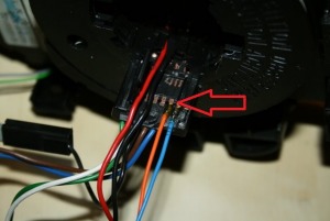

czyli z drugiej strony te dorobione kabelki (czarny i czerwony):
...mają być wpięte w tę kostkę (w miejscach które zaznaczyłem)
Wydaje mi się że dobrze rozumuję, to tylko pozostał by ostatni problem patrząc na kolory kabli przy przyciskach to jaki kolor ma być przypisany do jakiego pina po drugiej stronie zwijacza ?
Nie czarny i czerwony bo to są od sygnału tylko niebieski i pomarańczowy
natomiast który z którym po raz kolejny ci piszę nie ma znaczenia byle by tylko było połączenie :przyciski - taśma i taśma - kostka
Po prostu trzymaj się opisu kolegi Drivera rób po kolei tak jak on masz to wszystko na fotkach i napewno będzie działać .Pamiętaj tylko o tym żeby nie zmienić położenia taśmy bo po złożeniu możesz ją urwać.
