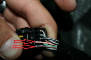

Chciałbym się mylić ale w tej kostce jest 5 przewodów, z których 3 wykorzystuję do uaktywnienia funkcji tempomatu i ogranicznika prędkości, czwarty to masa a piąty to +12V po załączeniu zapłonu. Potrzebuję jeszcze dwa przewody, w które będę mógł wpiąć zespół oporników wraz z przyciskami - moje pytanie brzmi gdzie one są..?
Nie do tej kostki od włącznika tempomatu tylko do kostki która jest podłączona do włączników świateł .kierunków .wycieracz.
Jest tam 7 przewodów 5 do poduszki w kierownicy i 2 do tempomatu
