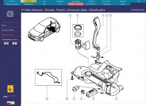

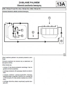

P_r_z_e_m_o, Spoko, może i tak jest. Nie wyciągałem jeszcze tego elementu. Ale patrząc w instrukcję serwisową Renault Megane II właśnie to mówią co podałem wcześniej. Załączam stronkę właśnie z tej instrukcji
powtórze sie z zacytowanego juz wcześniej podobnego tematu - P_r_z_e_m_o ma rację w 100%. Wymieniałem ten filtr jakieś 2 miesiące temu - znajduje sie dokładnie przy progu tylnych drzwi od strony kierowcy - wystarczy tam zajrzeć/włożyć ręke i znajdziesz go bez najmniejszego problemu.

Panowie właśnie jestem po wizycie w serwisie Renault z ojca Meganką, więc opowiem Wam jak to wygląda. Meganka 1.4 16V+LPG. Jest jeden filtr paliwa, który jest zintegrowany z pompą i czujnikiem paliwa. Filtr wymienia się co 240tys km razem z pompą, ponieważ nie jest to rozbieralny element. Koszt pompy z filtrem to 750zł plus robocizna 120zł. A ta puszka przy progu między przednimi i tylnymi drzwiami to jest jakiś odstojnik i nie jest to drugi filtr paliwa. Filtr jest tylko jeden, o którym wcześniej piszę. Jeżeli latacie na PB to spokojnie pompa wytrzymuje taki przebieg ale jeżeli śmigacie na LPG i nie przepalanie benzynką to żywotność takiej pompy znacznie się skraca. W ojca przypadku to zaledwie 160tyś km i pompa do wymiany:-( Za to filtr będzie przy okazji nowy i kolejne tysiące kilometrów przed nami do przejechania:-)
A i jeszcze jedno. Meganka jest z drugiej połowy 2005r. Podobno starsze modele mają rozbieralną pompę paliwa i można wymienić sam filtr.
