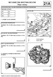

Czy ktoś z Szanownego grona wymieniał olej w skrzyni biegów? 1.9 dCi - 6-cio stopniowa z 2003 roku
Jeżeli tak to proszę o info dot. ilości oleju i czy jest tam korek kontrolny/przelewowy oraz którędy spuścić i/lub wlać olej ?

Nie ma takiego oleju, któryby nie tracił swoich właściwości z upływem czasu i przejechanych kilometrów. Dla mechaników lepiej naprawiać lub wymieniać skrzynię a nie olej. Doświadczeni mechanicy doradzają wymianę oleju po 150tyś km. Oczywiście jeśli ktoś łagodnie obchodzi się z autem to przejedzie dużo więcej nie zmieniając oleju ale tym co zamierzają wygrywać na światłach lub zamykać licznik radziłbym poczytać trochę opracowań na ten temat (choćby w AŚ - poradnik za 2.99). Pierwszymi zauważalnymi objawami żucia skrzyni (często przyspieszonego w skutek pogarszania się właściwości oleju) to szum ze skrzyni i trudniejsze wchodzenie biegów.
nie ma korka przelewowego , oczywiscie są magicy którzy się upierają że należy lać do przelania i wtedy mamy problem zaduże cisnienie w skrzyni biegów, skrzynia nienadąża się odpowietrzać i mamy fontanne
skrzynia PK6 bieże 2.4 do 2.6 litra oleju wymiana co 120tyś km,
