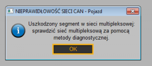

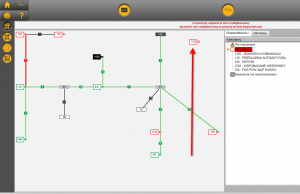

Diagnoza na początku OK - błąd zwarcie albo przerwa w obwodzie.
Skasowałem jeszcze błąd klimatyzacji.
Klimatyzacja ruszyła, szyba przednia kierowcy ruszyła - fajno.
Kolejny test a tu niespodzianka: komunik uszkodzony segment sieci multipleksowanej
i moduł 1125 nie podłączony i szyby null - żadna nie działa
Odłączyłem klemę - bez zmian.
Czy coś mogłem namieszać Clipem, że nie mogę dogadać się z modułem 1125?
O co może chodzić?
