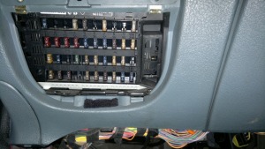

WITAM.Proszę o odpowiedź na pytanie: Czy taki OBD interface jak na zdjęciu powinien działać z Scenikiem po liftingu 1.6 ; 16V benzyna z 1999r ,czy musi być koniecznie OBD2 interface żeby działało ?
Przeczytaj regulamin dodawania zdjęć i zastosuj się do niego
Edytowane przez P_r_z_e_m_o
  • 7 miesięcy temu...
Faktycznie na zdjęciu nie widać, w tej chwili korzystam z komórki i fotki nie powiększałem ale standartowo powinna być na prawo od bezpieczników z czarną zaślepką.
prawdopodobnie poprzedni właściciel ją gdzieś ukrył. Niestety nie jest to standardowe rozwiązanie, więc musisz poszukać, może znajdziesz wiązkę uciętych kabli, albo wtyczke ukrytą gdzieś głębiej.

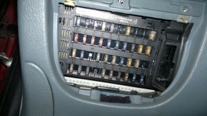

Witam
Podepne się do tematu mam megane z 1996r, 1,6 8v + lpg. Od dłuzszczego czasu borykam się z problemem nie równych obrotów na gazie i benzynie, nie chciałbym strzelać w ciemno tylko zdiagnzować usterke przez kabel. Ale nie mogę znaleść wtyki do interfejsu, czy może być ona w innym miejscu załączam zdjęcie komory bezpieczników, nic tam nie ma.
W ph2 z tego co pamietam była po prawej stronie tej skrzynki bezpieczników-tzn zaraz jak się kończy część z bezpicznikami... Ja bym sprawdził z tyłu po prawej stronie czy jej nie ma. Czyli trzeba by zajrzeć od dołu....
