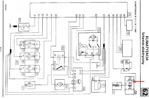

Czyli proponujecie w obecnej sytuacji spróbować podłączyć na krótko sprężarkę i zobaczyć czy się załączy ?
Czujnik mam 4 PINowy. Czy w przypadku 4 PINowego czujnika masz może schemat mostka?

Nie ma mostka, jest zwieranie pinów jak powyżej napisał Nel

Sprawdziłeś bezpiecznik 7,5 A od zasilania sprężarki? Jak wygląda wtyczka od sprzęgła sprężarki? Była nota techniczna o wymianie tej wtyczki, tylko nie wiem czy w Twoim modelu?
Nie zaszkodzi, bo wtedy wykluczymy kilka elementów z układanki.
Najprościej zastosować mostek zamiast przekaźnika. Tylko teraz nie powiem co zewrzeć, ale na przekaźnik powinny być opisy które piny za co odpowiadają.

Też mam problem z klimą, zaczynało się tak, że raz się włączała raz nie, później się w ogóle nie włączała, "fachowiec" już mi chciał wymieniać sprężarkę, okazało się, że mam zaśniedziały i wypalony jeden styk we wtyczce zasilającej sprężarki od klimy (pewnie zaśniedział, później raz było połączenie, raz nie i go wypaliło), radze sprawdzić tą wtyczkę (może ktoś też będzie miał to samo), można też odłączyć tą kostkę, włączyć klimę i zmierzyć miernikiem czy na tej kostce jest napięcie, jeśli nie ma to trzeba szukać wcześniej, przekaźnik itd...

Na czujniku ciśnienia sprawdz czy jest +12V na pinie C po włączeniu klimy jeżeli nie ma to sprawdz przekażnik lub go wyciągnij i połącz pin 30 z 87 powinno wtedy być +12V na czujniku pin C i na sprężarce.
Jeżeli pojawi się +12V to sprawdz najpierw przekażnik , póżniej piny przekażnika 85 i 86 na jednym powino być +12V po stacyjce na drugim masa po włączeniu klimy ,jeżeli nie będzie masy to w panelu klimy podłącz masę do B4 lub B5 nie pamietam już. Jeżeli zadziała po podaniu masy na panel to znaczy że komputer wtrysku nie daje zgody na uruchomienie klimy.

No i problem rozwiązany, przekaźnik coś szwankuje, popukałem nim troszke i klima chłodzi jak głupia ;p panowie wiecie może jaki numer katalogowy ma ten przekaźnik od kompresora?? Kupie go tylko w ASO czy można go gdzieś indziej dostać??
