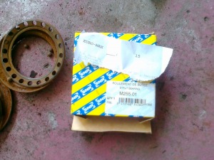

Łożysko tylko SNR, pasuje od Clio II.

W tygodniu wymieniłem łożyska na amortyzatorach. Jest to bardzo proste, bo jedna strona zajęła mi 30-40 minut, ale korzystałem z klucza udarowego. Po wyciągnięciu amortyzatora skręcałem sprężynę stosownymi ściskami i jedynie do "złapania" gwintu śruby była potrzebna na chwilę pomoc drugiej osoby. Chciałbym również dodać, że w Megane 1 ph2 nie ma regulacji kąta pochylenia koła. Wręcz przeciwnie otwory są ciaśniejsze niż w VW, gdzie np. w Polo też nie ma regulacji, ale luz na śrubach jest na tyle duży, że w zasadzie w pewnym stopniu kąt pochylenia koła można regulować. W trakcie wymiany już widziałem, że stare lożyska są dobrym stanie , więc w zasadzie nic się nie zmieniło. Dzisiaj jednak gdy po jeździe w upalny dzień skrzypienie powróciło po powrocie poszarpałem za koła i skrzypienie owszem dochodziło z przodu, ale głośniejsze było z tyłu. Z tym, że to był nieco inny dźwięk, bo podczas jazdy jest to skrzypienie połączone z lekkim stukaniem.
