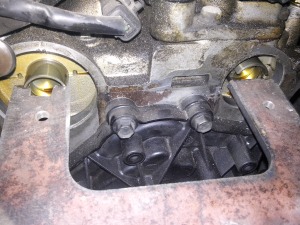

Ostatnio miałem dziwną sytuacje, rok temu wymieniłem rozrząd z KZFR podobno było wszystko dobrze założone z blokadami i takie tam sprawy… Od tamtego czasu zaczęły dziać się dziwne rzeczy to na 3-ce w zakresie obrotów od 3000 do 3500 pedał gazu wpadał w wibracje ( tak jakby ktoś w niego delikatnie uderzał), problem ten okazał się nierozwiązalny do czasu, ale to za chwilę.
Inną sprawą był fakt, iż również samochód nie miał czasem mocy i było „czuć” oporną pracę silnika. Sprawa była o tyle dziwna, że bywało w kratkę raz jak wsiadałem i jechałem to tak jakby dostawał mocy i lekko chodził, a innym razem tego samego dnia bywało w drugą stronę, czyli słaby i ociężały ( temperatura silnika, otoczenia i wilgotność nie miały wpływu).
Jeździłem z tym ponad rok odwiedzałem różnych fachowców, komputerowców itp., a problem pozostawał nierozwiązany (twarze fachowców bezcenne i teksty typu wydaje ci się). Na komputerze nie było żadnych błędów.
Problem częściowo rozwiązał się jak ok. miesiąc temu odwiedziłem znajomego mechanika, stwierdził, że faktycznie jest mułowaty i to musi być wina złego ustawienia rozrządu. Rozrząd był źle ustawiony i ustawił go prawidłowo. Pojechałem do mechanika, który robił go rok temu i opowiedział jak to się robi "poprawnie" trochę mi to nie pasowało bo skoro był źle ustawiony...
Problem z 3-ką się rozwiązał i zrobił się żwawszy. Niestety moja radość powoli się kończy ponieważ znowu zaczyna mieć problemy z mocą ( raz jest moc, a raz nie ma). Zastanawiam się czy KZFR może mieć coś z tym wspólnego albo elektrozawór.
Moje pytanie jest następujące czy rozrząd może się "sam" przestawić lub czy może być to wina niesprawnego koła faz? Czy miał ktoś może podobny problem?
Zdjęcie w jakim stanie znajomy zastał ułożenie wałków:
