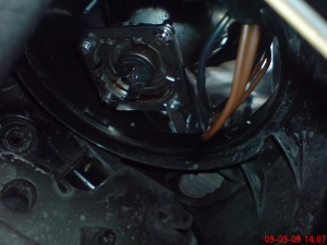

no i się pobawiłem dziś z aparatem - włożyłem przez otwór nadkola aparat i porobiłem fotki. i się okazało, że faktycznie słabe świecenie było spowodowane złym włożeniem żarówki. po prostu była włożona na ukos, na wcisk ile się dało, mimo, że niewłaściwie (trudno jest ja wycelować jak się nie widzi) - poprawiłem w ciągu 3 minut jak należy i świecą obie lampy teraz tak jak trzeba <piwko> koniec z wymianą żarówek u fachowców za 20-30 pln z żarówką i usługą. teraz wiem jak to zrobić w 3 minuty samemu i dokładnie. dzięki fotografii oraz obmacaniu elementów wiadomo jak to dobrze dopasować :oops: polecam :)

tak jak napisałem wcześniej - wygląda na to, że to tylko kwestia odpowiedniego wciśnięcia żarówki - wsadź do środka aparat, zrób kilka fotek na chybił trafił )od strony pasażera klapka jest w mniej wygodnym miejscu, ale jest w środku pusto) i zobacz na zdjęciach co wyszło. u mnie na mur beton żarówka nie weszła jak trzeba, mimo, ze się trzymała fest i świeciła. wystarczy przesunięcie o 2-3 mm i już światła dają słabo.
potem obmacałem otwór od żarówki - po oglądnięciu zdjęć, mimo, ze się bałem, ze mnie jakiś prąd kopnie :) - i już wiem, jak szybko i skutecznie wymienić żarówkę. warto najechać drugą stroną na krawężnik (koło przód) to się podniesie strona do wymiany i jest łatwiej sięgnąć.

uff :) udało się przy trzecim podejściu, przez dziurę w nadkolu ale dodatkowo zdjąłem ten plastik pod maską przy wlewie od spryskiwaczy i można zobaczyć jak ona tam siedzi. Odnośnie żarówki H7 tungsram to faktycznie świeci fajnie (na biało- podoba mi się), więc muszę też wymienić w drugiej lampie na taką samą ;-)
