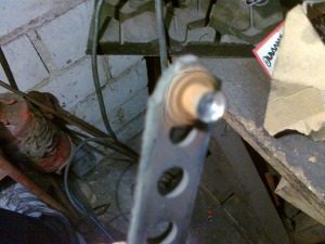

Dzisiaj wymieniałem łożyska z wycieraczce tej od strony pasażera. Objawy były typowe czyli nie zbierało wody z ok 1/3 szyby przez co głupiał czujnik deszczu. Miałem robić zdjęcia jednak naprawa okazała się bardzo prosta więc napisze tylko co jest potrzebne do naprawy.
1. 2 szt. łożysk 608zz cena ok 2pln za chińskie ok 10 za polskie odporne na temperaturę co w tym przypadku jest zbędne.
2. 2 szt. nitu fi 8 mm dobrze jakby były stalowe. Ja osobiście założyłem aluminiowe.
3. Wiertarka + wiertło 8mm (jeżeli ktoś jest zwolennikiem rozwiercania to 6 i 8 mm)
4. Młotek, imadło i zwykły zacisk stolarski do wciśnięcia łożyska.
5. 2 szt. podkładek chyba, że uprzemy się i odzyskamy oryginalne podkładki dystansowe.
Oryginalnie w wycieraczce jest nit stalowy jest on bardzo twardy i ciężko go rozwiercić tak aby nie zboczyć na ścianki mechanizmu. Naprawa zajmuje ok 1h bez większego stresu. Chyba, że zauważymy oryginalną podkładkę dystansową i będziemy chcieli ją odzyskać to zejdzie nam więcej czasu. Podkładkę widać na zdjęciu- jakość nie jest zadowalająca ale jak ktoś zacznie robić to będzie wiedział o co chodzi.
Edytowane przez spamergt

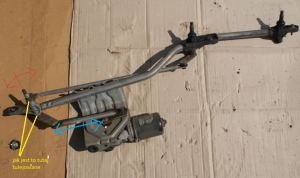

Witam.
Więc tak, założyłem kilka dni temu (w zeszłą sobotę) nowe BOSCH AERO TWIN i luz na bolcach jest niewiele mniejszy niż przy starych (od zeszłej jesieni) VALEO XTRM. Pióro prawe zbiera w miarę ok, ramię miałem dzisiaj w rekach bo zmieniałem poduszkę silnika i demontowałem podszybie wiec nie dało się inaczej. Luzu na łożyskach naprawdę nie ma dużego, a kilka łożysk już w swoim życiu wymieniłem <czerwona>. Lewe pióro natomiast oczywiście klapie przy zawracaniu, ale przede wszystkim nie zbiera w drodze na dół. Bolec ramienia nie wygląda na wypracowany, więc podejrzewam że dokładność mocowania pióra BOSCH jest taka że to połączenie ma taki luz. Zaznaczam że oba nowe pióra mają luz identyczny, po zamienieniu na próbę prawa z lewą jest to samo. Martwi mnie natomiast bardziej luz na trzpieniu napędowym mechanizmu i na ramieniu które ten trzpień napędza, bo tam luz jest naprawdę spory. Może ktoś przy okazji przyglądnie się u siebie czy też ma taki luz na trzpieniu mechanizmu. W najbliższym czasie pokombinuję jak zmniejszyć luz połączenia ramię pióro (jakaś tulejka czy coś), a na sam mechanizm też przyjdzie czas, bo obawiam się że jeżeli tam były jakieś tulejki czy to teflonowe czy z brązu samosmarującego to ich kondycja jest już w kiepskim stanie i w czasie kiedy zmienia się kąt nazwijmy to wykorbienia pomiędzy trzpieniem a ramieniem które idzie z silnika zmienia to kąt samego trzpienia a tym samym kąt natarcia ramienia wycieraczki w stosunku do szyby. Trochę pogmatwałem ale może zrozumiecie. Niech ktoś pomyśli czy mam rację czy nie, a może ktoś to już robił.
