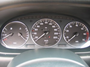

oswietlenie zegarow

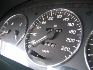

ew. moze jakimis dyskretnymi farbkami daloby sie podmalowac? sprobuje cos poprobowac z jakimis akwarelkami czy plakatowkami i pedzelkiem na spokojnie, tylko bede musial wykrecic licznik, moze uda sie bez zdejmowania wskazów, zobaczymy ile tam jest odleglosci miedzy nimi a licznikiem
jest do tego specjalna farba fluorescencyjna specjalna do wskazówek
