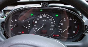

oswietlenie zegarow
no rzeczywiście ladnie to wyglada...
Co do zegarow powiem jak bym to zrobil ja (i tak zrobie ale jakos jesienia kiedy bede nia miejscu w domu)
Ramki jak najbardziej, czerwona folia transparentna pod tarcze zegarow, i dobrym plaskim markerem pociagnac gore wskazowki...
Podobnie mialem zrobione tak w clio i wygladalo naprawde fajnie, do tego dla rownowagi folia pod regulacje ogrzewania..
Znacznie lepiej to wyglada niz bursztynowe podswietlenie... niestety nie mam tu fotek jak to w clio wygladalo..
pomysl z samymi czerwonymi koncami wskazowek jest bardzo udany! -> moj tatko ma takie w Mercu Vaneo - wyglada ladnie :mrgreen:
rozumiem ze nikt nie wie jak uporać sie z 5mm bursztynowa plastikowa plyta pod zegarami?
na poczatek sprobuje sobie zmienic podswietlenie pod nawiewem - tam chyba nie ma plyty tylko zwykla folia, no pokombinuje - w wakacje :lol: albo w ogole jak wroce z zarobkiem zza granicy wszak chce dorwac cos sezonowego i czesc dochodu przeznaczyc na nią :lol:

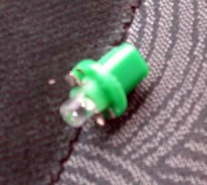

Zmiana oświetlenia żarówek na diody LED
Potrzeba Diody led cena od 2zł do 5 zł Allegro Lub Wolumen i troche chęci:)
czerwone
zielone
białe
niebieskie
pomarańczowe
Efekt nocny dodam po zrobieniu fotek

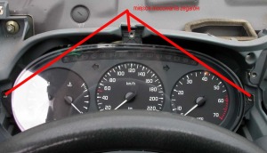

Zrobilem sobie podswietlenie, az 6 zaroweczek bylo wypalonych. Koszt naprawde niewielki a ile przyjemnosci. Po prostu odkreca sie 2 sroubki pod atrapami gwizdkow, potem 5 albo 6 przy zegarze i wyjmuje sie wtyczki z tylu a potem juz tylko wyciaga zuzyte zaroweczki z oprawek i zaklada nowe :D
Zauwazylem, ze nie mam w ogole oprawki do lampki kontrolnej np. do za malej ilosci plynu do spryskiwaczy (chyba z lewej od lampki od recznego). Czy ten wskaznik w ogole dziala w M1P1 w sensie, czy jak zaloze tam zaroweczke to zaswieci jak mi zabraknie plynu do spryskiwaczy, ktos to moze juz sprawdza?
