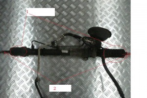

Witam!
Mam problem ponieważ ostatnio zamontowałem wspomaganie i teraz chciał bym podłączyć czujnik ciśnienia wspomagania do komputera i moim pytaniem jest czy wystarczy podłączyć czy jeszcze coś ustawić w komputerze? Drugim moim pytaniem jest w jakie sposób odłączyć drążki skrętne od maglownicy?

Też widziałem że gdzieś było o tym czujniku ale czy wie ktoś od czego to zależy czy jest taka możliwość i jak można to we własnym zakresie zrobić jaki program trzeba mieć itp. Ale bardziej potrzebował bym wiedzy jak te drążki na przegubach kulowych z maglownicy wymontować i czy to jest w ogóle możliwe ?

Drążki kierownicze wykręca się specjalnym kluczem (tubą), który działa na zasadzie 3 ruchomych walców. Klucz ten nie uszkadza powierzchni przegubu drążka kierowniczego.
Można spróbować kluczem hydraulicznym do rur, ale nie polecam.
Tak faktycznie muszę przyznać że miałeś racje spróbowałem w weekend i faktycznie jest tam jeszcze podkładka zapobiegająca odkręcaniu:) która niestety nie przetrwała mojej próby. A odkręciłem go kluczem do rur hydraulicznych no i faktycznie powierzchnia się trochę porwała ale myślę że to nie będzie stanowiło żadnego problemu.
Poszło kluczem do rur, bo miałeś wyciągniętą maglownice.
Sam wiesz jak to się teraz odkręca. :mrgreen:
To teraz pomyśl, że ludzie próbują zrobić to samo na samochodzie. :-/
Jeszcze jedna rada, jak już masz na wierzchu drążki kierownicze, radzę już teraz przygotować sobie końcówki do regulacji zbieżności !!!! Czyszczenie i smarowanie gwintów drążka. ;-)
Dokładnie tak jak mówisz kolego na razie przygotowałem sobie jeden drążek ze starej maglownicy bo na więcej czasu nie miałem a poza tym chciałem kupić podkładkę zabezpieczającą przed odkręceniem drążka ale niestety podobno w komplecie z drążkiem tylko wiec muszę pokombinować inaczej.
A co do odkręcania w samochodzie to pewnie przekonam się w sobotę ale mam dość sporo miejsca pod maska bo moja wersja to 1.4eco i może uda mi się odkręcić w samochodzie kluczem do rur.
ps. z tym przygotowaniem to święta racja bo w samochodzie wszystko się komplikuje :mrgreen:
Ta podkładka jest tak zrobiona, że nie może wytrzymać podczas odkręcenia. Najgorsze jest to, że można je dostać tylko w komplecie z drążkiem. :roll:
