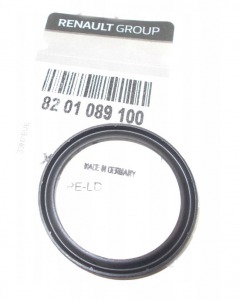

Nie wiem czy o to dokładnie chodziło ale cytat z tematu "Uszczelnienie rury intercoolera"
"Widać na nim od zewnętrznej strony rowek, w który idealnie pasuje się oring z gumy NBR o śr.wew.60mm i grubości 3mm"
Tak uszczelniona rura wchodzi z takim mocniejszym wciskiem,ale bez użycia zbędnej siły i trzyma pasownie na króćcu.
Dolne połączenie wygląda podobnie(z braku miejsca i niewygodnego podejścia zdjęć nie robiłem),z tym, że rowek jest wewnątrz ,za uszczelką i uzupełniamy go oringiem średnicy 55mm i 3.5mm grubości."
"A gdzie miała zastosowanie ta uszczelka 55x3, bo przy IC pasuje przecież 60x3 lub 60x3,5 ?
Po drugiej stronie, czyli przy turbinie mam zieloną uszczelkę, ale ona ma wymiary raczej 30x3,5."
"stosowalem przy IC,ale miałem pierwszą wersję 1.2 J11A "
Tylko że tam mówią o tym przy silnikach 1,2

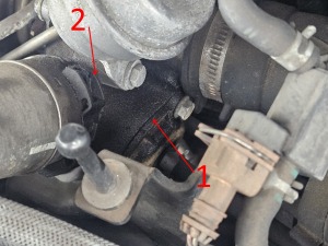

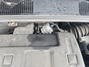

Odświeżam temat. Dzisiaj zauważyłem wyciek na pokrywie silnika, ewidentnie olej leci z miejsca oznaczonego #1 na turbinie. Czy można to naprawić we własnym zakresie? Jeżeli tak, to proszę o wskazówki jak. Możliwe że przy okazji trzeba będzie wymienić uszczelnienie również w miejscu oznaczonym #2.
