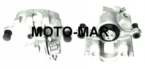

Blokowanie się hamulców podczas podnoszenia tyłu samochodu to bzdura. Samochód sam by hamował podskakując na polskich drogach. Mam taki sam problem. Objawy - jak dojechałem do świateł na małym wzniesieniu nie musiałem hamować, sam stał i dodatkowo jedna strona mocno się grzała. O większym zużyciu paliwa nie wspomnę. To czuć jak samochód się toczy na luzie. Tak, jakby lekko zaciągnąć ręczny. Po przejechaniu 10 km nie trzeba nawet dotykać koła, bo czuć już nosem zapaszek. Wykrył mi to diagnosta na przeglądzie rocznym, zanim zacząłem to czuć mocno podczas toczenia (zwykle hamuje silnikiem - więc tego nie wyczułem). Smarowanie linek nic nie dało. Przestałem zaciągać ręczny bo grzebanie ręką na oślep przy zacisku, żeby cofnąć linkę w zimowych warunkach to kiepski pomysł. Jeden zacisk mimo braku sprężynki działa. Wyczyszczenie tego wszystkiego pewnie by pomogło, ale na jak długo? Sam producent wymyślił, żeby tam sprężynę zamontować. Zakładanie w te miejsce sprężyny naciągowej to tylko połowiczny sukces. Ja założyłem sprężynę łożyska wyciskowego od Ursusa. Koszt 1,5 zł. Tylko ta jest trochę za długa. Skróciłem, hamulec już się nie grzeje, ale jeszcze trochę blokuje. Na zacisku powinna być sprężyna taka jak na załączonej fotce zacisku. W serwisie nie do kupienia :-(. Można też kupić coś takiego http://tnij.org/tza9 (ale po co komu tyle sprężynek) taniej kupić http://tnij.org/tzbi raczej nie trzeba będzie skracać, ja te kupiłem. W niektórych zaciskach idą takie sprężyny http://tnij.org/tzqx i http://tnij.org/tzqy. Koszy nie mały 25 zł. Oczywiście można zrobić to porządnie. Kupić komplet naprawczy http://tnij.org/tzbn - niestety brak sprężynek w zestawie. Po takiej naprawie zwykła naciągowa dała by radę. Zauważyłem jeszcze jedną sprawę. Po zaciągnięciu i zwolnieniu hamulca ręcznego nawet na tym kole, które się nie blokuje czuć opór. Bez założonego koła sama piasta obraca się z małym oporem, ale jak się "pomoże młoteczkiem" sprężynie powrotnej jest znacznie lepiej. Z założonym kołem już tego wcale nie czuć. Za duża masa się kręci. Niesyty nie mam kanału i robiłem to na parkingu, wiec nie wiem czy przypadkiem nie powoduje już odsunięcia klocków od tarczy. Słaba widoczność z góry.
