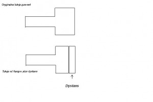

Jak w temacie naprawiałem tylną belkę 4 drążkową w mojej starej Reni i chce się podzielić wiedzą .Może już coś takiego było pisane to niech Modteam usunie tego posta.Otóż w classicu podobno nie ma wyjmowanej tul.met.-gum. wg serwisu. a właśnie że jest tylko kupno takiej samej było trudniejsze niż cud bo nie sprzedają jej osobno tylko z łapą mocującą wtedy koszt jednej str700 zł, był 1,5 roku wstecz.Ale znalazłem mechanika w internecie i tylko tą drogą gadaliśmy a raczej pisaliśmy co z czym .Otóż przed wybiciem starej tulei należało zakupić tulej met.-gum od ren.kangoo. typ 560352 firmy hucinson( w Bydgoskim auto frans mieli taki nr)następnie dorobiłem dystans gdyż ta jest cieńsza o 9 mm. Wymiary dystansu: średnica zew 71.7mm średnica otw.27.5mm i szer .lub grubość tego dyst.9mm. koszt tej tulei był ok 50zł plus mechanik co razem dało mi 150 zł.

Co to za "dystans" bo nie rozumiem o co chodzi ? Po co i do czego ? :-/

B) W sceniku jest zawieszenie 4-rodrążkowe , tam też przychodzi taki silentblok, a nawet dwa B)
