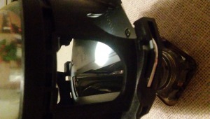

Zwykły kawałek blaszki. Mam taką świeżo wyciągniętą z lampy to i masz zdjęcie. Gdybyś chciał to wyciągać, w przeciwieństwie do wersji xenon tego bez cięcia nie da się wyjąć. H7 ma większą średnicę soczewki i większy odbłyśnik.
