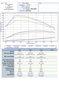

maly1984 Opublikowano 24 Sierpnia 2007 Udostępnij Opublikowano 24 Sierpnia 2007 No to [shadow=green:418d38e29d]konkrety[/shadow:418d38e29d]: 23 sierpnia zawirusowałem swoją megi. Różnica jest odczuwalna i dobrze :D cieszy mnie to że spadło spalanie. W drodze do Łodzi z włączoną klimą ok. 5,2 l/100 wg. wskazań komputera, w drodze powrotnej skasowałem licznik i wyszło 4,8 l/100 :D Załączam wykres z hamownii Cytuj Odnośnik do komentarza Udostępnij na innych stronach Więcej opcji udostępniania...
KriSSo Opublikowano 24 Sierpnia 2007 Udostępnij Opublikowano 24 Sierpnia 2007 W drodze do Łodzi z włączoną klimą ok. 5,2 l/100 wg. wskazań komputera, w drodze powrotnej skasowałem licznik i wyszło 4,8 l/100 Ło Panie, wiarygodny pomiar jak 150 :D. Przejedziesz 5000 km wtedy ocenisz. Ja i bez wirusa w jedną stronę mogę zrobić 5,2 a w drugą 4,8 :D. A odnośnie modów - sądziłem, że nie dość, iż będzie trzymał serię 82 PS, to jeszcze jakiś gratis się przytrafi. A tu ni było serii :D. Po programie ze 100 PS powinno być :D. No trudno. Cytuj Odnośnik do komentarza Udostępnij na innych stronach Więcej opcji udostępniania...
DrNO Opublikowano 26 Sierpnia 2007 Udostępnij Opublikowano 26 Sierpnia 2007 ladnie to wyglada. :D i kurde na oryginalnym programie mam ten sam problem przy 2800 na jeszcze troche zimnym silniku, przy troszeczke mocniejszym przyspieszaniu, wyczuwalne i slyszalne szarpniecie! ten wykres potwierdza mi to ze to jednak wada oprogramowania seryjnego a nie mojej turbinki :D i widze ze ten drugi programik dosc wyzylowany, 95KM i 225Nm! zwykle sie spotykalem z tunem na 95-100/200. tez bede chial zawirusowac autko ale najwczesniej na wiosne. Cytuj Odnośnik do komentarza Udostępnij na innych stronach Więcej opcji udostępniania...
maly1984 Opublikowano 26 Sierpnia 2007 Udostępnij Opublikowano 26 Sierpnia 2007 Ło Panie, wiarygodny pomiar jak 150 :D . Przejedziesz 5000 km wtedy ocenisz. Ja i bez wirusa w jedną stronę mogę zrobić 5,2 a w drugą 4,8 :D . OK KriSSo byłem na weekend w zakopanem i nieskie spalanie się utrzymało :D mam nadzieję że taki dystans bardziej cię zadowala, choć to nie 5000 km :D ladnie to wyglada. a jak ładnie jeździ :D (nawet moja narzeczona to zauważyła dzisiaj, że "super się teraz jeździĺ tez bede chial zawirusowac autko ale najwczesniej na wiosne. polecam, naprawde warto :D pozdrawiam Cytuj Odnośnik do komentarza Udostępnij na innych stronach Więcej opcji udostępniania...

KriSSo Opublikowano 2 Listopada 2007 Udostępnij Opublikowano 2 Listopada 2007 23 sierpnia zawirusowałem swoją megi. W klubie Clio ostatnio dwie sztuki dCi 80 km były hamowane i czipowane. Obie miały w serii 88 km, różniły się nieco momentem. Obie sztuki ponad 190 Nm. Także bardzo ładne wyniki, jak na serię. W Twoim przypadku widać, że w serii było aż 10 PS mniej, niż w Clio. Ciekawi mnie, skąd taka różnica. Cytuj Odnośnik do komentarza Udostępnij na innych stronach Więcej opcji udostępniania...
