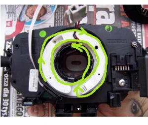

Chciał bym się upewnić jak idzie ta taśma w środku?
Ustawienia na dziurki już mam, teraz lecę jak na obrazku, pytanie nawijając na wewnętrzny pierścień robię można powiedzieć 1,5 obrotu taśmy?
PS. W środku wysypał się mi taki czarny plastikowy języczek jakby prowadnica taśmy, szukam miejsca skąd się urwał, ale nic nie widzę. Gdzie to powinno być przyczepione?
Prawidłowe położenie taśmy jest pokazane kilka postów wyżej na środkowym zdjęciu, czyli tak jak u ciebie.
Języczek jest obok wtyczki.
Po naprawie warto włożyć zwiniętu wężyk pomiędzy kierownicę, a pokrywę pojemnika z taśmą uniemożliwi to wypadnięcie "białej podkówki".

Co do wężyka to rozumiem to tak że zrobienie jakiegoś pierścienia i włożenie między obudowę zwijacza a kierownicę?
Ja zrobiłem taki pierścień z plastiku pokdlejonej gąbką, łoże bezpośrednio nad podkowę. Zobaczymy.

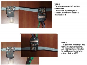

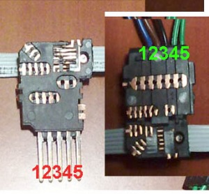

Panowie proszę o pomoc, jak powinna być polutowana taśma tj, która ścieżka z którą, bo wcześniej miałem bezpośrednio do pinów, i niby błąd znikł do momentu zerwania taśmy.
Teraz mam na taśmie do tych ścieżek, ale elektronik ma jakieś obiekcje że z tych 7 żył jest tylko 5 połączonych, i aby były połączone to taśma po zlutowania jest skręcona.
Najlepiej jak by ktoś dał schemat dla 5 kabli na wyjściu

Albo który pin odpowiada któremu kolorowemu kabelkowi?
Niestety te wtyczki już mam przez mojego mistrza lutowania tak potopione że chyba oryginalnie umieścić taśmę się nie uda.
