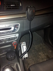

U mnie na razie wygląda to tak:
Mikrofon pewnie jeszcze dzisiaj powieszę na właściwym miejscu. Radio też niedługo zawiśnie na boku tunelu.
Antena wrzucona w dziurę po FM'ce. Już przygotowana na EURO :)
Zasilanie poprowadzone od akumulatora.

Radio to EuroCB 3900LCD. Radio z tych jeszcze starych, porządnych konstrukcji, ale w nowocześniejszym ujęciu.
Antena to Atom by Marek SM. Projekt indywidualny w oparciu o popsutego Thunderpole'a.
Mikrofon to 40-letni Turner M+2/U.
Miarka SWR i mocy zawsze włączona.
Lubię niepowtarzalne zestawy.

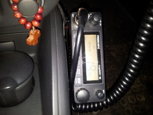

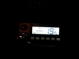

A u mnie zmiana jednostki centralnej. PRESIDENT HARRY III ASC + tuning:
  • kolor podświetlenia zmieniony na biały (aby pasował do reszty zegarów i wyświetlaczy w M III)
  • podświetlenie przycisków tożsame z wyświetlaczem - fabrycznie nie są podświetlone w ogóle
  • wymiana filtra pośredniej na filtr ceramiczny muRata 455IT - bardziej kulturalna praca odbiornika
  • poprawiony tor nadawczy - zwiększona głębokość modulacji - mikrofon ze wzmocnieniem nie jest potrzebny
  • wymieniona wkładka mikrofonowa na Panasonic WM61A - bardziej naturalna modulacja.
W porównaniu z poprzednim radyjkiem firm INTEK to jak dzień do nocy i to wszystko na tej samej antenie.
