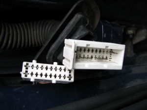

żeby sprawdzić czy działa wyciągnij z drzwi (między zawiasami) gumową karbowaną rurkę, za nią schowana jest kostka elektryczna którą idą kable od kokpitu do drzwi. wepnij się w ta kostkę w złącza 18 i 19 (tak było u mnie) Uruchom silnik i powinno być widoczne wskazanie temperatury. Ja do tego doszedłem obserwując kostkę, od strony samochodu były w kostce kable, po stronie drzwi nie było dalszego odprowadzenia. Jeśli nie będzie działać od razu, zmień kolejność styków.

[ Dodano: 2010-04-30, 13:22 ]
na fotce jest kostka z drzwi, w którą trzeba się wpiąć z czujnikiem. Otwiera się ja poprzez pociągnięcie w górę zabezpieczenia.

Niestety moja Megi jest 08 roku standardowo nie miała czujnika temperatury, w kostce ze zdjęcia w opisywanych pinach nie mam pociągniętych przewodów. Chyba że w tym roczniku inne były to piny ;) ktoś może wie czy jest w ogóle szansa podłączenia ? Ewentualnie jeżeli trzeba pociągnąć wiązkę to gdzie .

Sprawdź ile przewodów masz w wiązce drzwi w kostce podłączonej do lusterka. Powinno być 7 albo 9 jeżeli tyle jest to wystarczy podlączyć czujnik temperatury i będzie działać.
