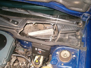

Poczytałem wszystkie tematy dotyczące nieszczęsnej klapki. Dopadło to i moją Megi.
Postanowiłem odpiąć kabelek/wtyczkę. Trzaski podczas załączania zapłonu ustały..silniczek nie pracuje OK.
Pozostał tylko jeden problem.
Podczas zamykania drzwi słychać jak ta klapka się obija. Tak jakby deskę klozetowa opuszczać <czerwona> Wynika z tego,że sobie swobodnie lata.

PS: w którym dokładnie miejscu masz ten silniczek i jak się tam dostać żeby go odłączyć bez ściągania wycieraczek i dogłębnego rozbierania?
No tak ..tylko skąd mam wiedzieć w jakiej ona jest pozycji skoro jej nie widać. ;-)
Skoro mówisz,że do góry jest obieg otwarty to wskazywałoby to,że mam zamknięty bo klapkę podbija ( ciśnienie wywołane zamknięciem) do góry...
Odczepiłem zaślepkę ta co zakrywa filtr pyłkowy , jedną śrubkę od maskownicy podszybia
( maskownice lekko podgiąłem do góry) i małym śrubokręcikiem odłączyłem wtyczkę.
