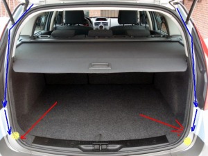

Witam mam ten sam problem z wodą w bagażniku a zaczęło się jak założyłem tydzień temu hak. Jak zlokalizować wyciek? ja zrobiłem tak .Dziwiłem wykładzinę w bagażniku ,weszłam do auta zam kłem klapę a kolega lał wodę na dach - w bagażniku są takie przegrody i patrzyłem w którym miejscu zbiera się woda i znalazłem!
W prawym i lewym rogu na samym dole jak jest styk bagażnika plastikowego z karoserią są otworki (od strony zderzaka){załączam zięcie które zapożyczyłem z tego tematu}
na zięciu tych otworków nie widać i jak patrzy się do bagażnika też ich nie widać trzeba je namacać myślę że leci po śrubach z haka .Jak miałem oryginalną belkę to nie ciekło po prostu była dobrze uszczelniona

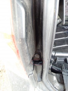

U mnie też ciekło przez tę uszczelkę lub po śrubie co trzyma tą aluminiową belkę zderzaka .
Popuściłem na śrubach wcisnąłem silikon dokręciłem i już nie cieknie
śruby od tej belki są mniewięcej w tym miejscu co pokazujesz strzałkami
Ja problem rozwiązałem pianka montażową do okien i drzwi . i
Odkręciłem zewnętrzny zderzak potem w miejscu co miałem ten aluminiowy wpuściłem pianki (mam założony hak to miałem dziury) i do gniazda gdzie się wkręca hak holowniczy też wpuściłem trochę pianki bo mi już jest nie potrzebny a jak ktoś nie ma haka to polecam popuścić ten aluminiowy zderzak(6 nakrętek lekko popuścić) odciągnąć uszczelkę [taka aluminiowo-gumowa] i nacisnąć silikonu wodoodpornego ale lepsza jest taka masa podobna do olkitu idzie ja kupić na allegro za 30zł jest stosowana do przyczep kempingowych (Uszczelniacz butylowy do przyczep i kamperów) dokręcić s powrotem zderzak i problem rozwiązany :) :)

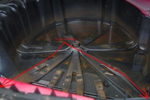

Zbiera mi się woda pod kołem zapasowym w tej czarnej wnęce z tworzywa sztucznego i w tych przegródkach pod podłużnicami w bagażniku.Skąd ona może się tam brać?
Patrzyłem na różne sposoby i nie mam pojęcia.
Może ktoś się już z tym spotkał i pomoże?

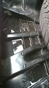

Pojechałem dzisiaj na stację benzynową dopompować koła. Przy okazji postanowiłem dopompować zapasówkę. Wyciągam ją, a w plastikowej wytłoczce w której leży koło, mnóstwo wody. Po powrocie do domu wybrałem pół wiadra wody. Skąd ona się tam mogła wziąć? Wykładziny w bagażniku suche.
