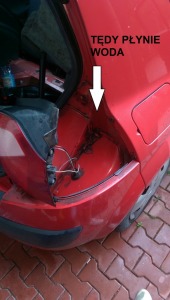

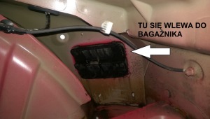

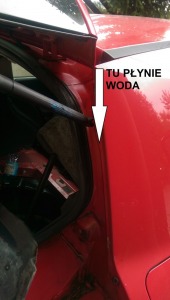

Mam podobny problem, w bagażniku pełno wody. Problem częsciowo zdiagnozowałem, jednak nie wiem w którym miejscu ta woda powinna się zatrzymać i co konkretnie ją przepuszcza. Do bagażnika wlewa się przez otówr w okolicy nadkola (ten z takimi klapkami, jakby do dekompresji kabiny podczas zamykania drzwi czy coś)
Czy za lampą woda powinna płynąć?
Czy za lampą powinno być sucho? - na lampie nie ma żadnej uszczeli także nie możliwe aby tam było sucho, wszak którędyś ta woda musi spłynąć.
Gdzie powinienem skupić się na uszczelnianiu?
Dodaje zdjęcia przedstawiające drogę spływania wody i ten nieszczęsny otwór
edit.
Problem rozwiązany.Podejrzewam że jest to słaby punkt wszystkich Meganek. Woda lała się ostro do środka przez te kratki, można je zdemontować ponieważ są one wciskane na zatrzaski. Aby to zrobić należy zdjąć lub opuścić zderzak po tej stronie po której wyciągamy kratkę. Na kratkach są uszczeli - a raczej ich resztki. Po wyjęci kratki resztki sparciałej uszczelki rozsypały się w rękach.
Powierzchnie styku kratki z karoserią oczyściłem i odtłuściłęm benzyną ekstrakcyjną, tak samo kratkę.
Zamiast uszczelki zastosowałem sylikon, sporo - nie żałować, bo i tak wszystko jest zamaskowane.
Po tym zabiegu (z obu stron) można lać na samochód z węża i w bagażniku ani kropelki.
