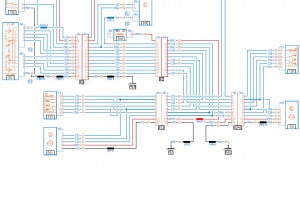

Dziękuje za schematy nie mówię chop, ale chyba bardzo mi pomogą.
Mam jeszcze pytanie odnośnie żółtego przewodu po stronie wtyczki numer 37
co to jest i do czego bo pewne jest ze idzie nim prąd.
Dzięki wszystkim za zainteresowanie i pomoc.

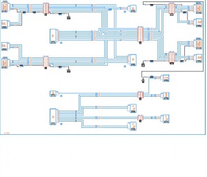

Akurat całkiem przypadkiem wyjąłem szufladkę ;) . I tak się złożyło, że miałem pod ręką aparat. Dojście tragiczne i nie mogłem zdjąć czarnej osłonki z górnej wtyczki by były widoczne kabelki. Może coś z tych zdjęć wyczytasz.
Oznaczenie kolorów: BA Biały JA żółty RG CzerwonyBE Niebieski MA Brązowy SA łososiowyBJ Beżowy NO Czarny VE ZielonyCY Kryształowy lub Biały OR PomarańczowyVI Fioletowy.
