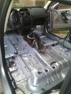

Panowie w zeszłym tygodniu przerabiałem ten temat. U mnie aby porządnie wysuszyć wyciągnąłem wszystko z wnętrza (fotele, plastiki przyprogowe, wykładzinę i gąbki). Wszystko było tak mokre że nie ma szans wysuszenia tego w aucie. Po demontażu gąbek odpływ wyjąłem od strony kabiny oraz zdemontowałem wanienke w celu jej wyczyszczenia. Po 4 dniach suszenia wszystko wróciło na swoje miejsce. Wyglądało to tak:

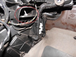

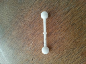

Panowie. Postanowiłem oczyścić ten końcowy mechanizm odpływu skroplin w mojej megane i ku moim oczon natrafilem na cos takiego jak na zdjęciu. Oczywiście poprzedni właściciel dokonał przeróbki i nie ma takiej klapki którą pod naporem wody w przewodzie się otwiera. Ktoś może wie gdzie to powinmo być?  O ile w ogole to przypadkiem nie byl jakiś prowizoryczny dlawik.
Jest to cięgno od sterowania klapką nawiewu dolnego na nogi. Jak zdejmiesz schowek pasażera w celu np. wymiany filtra powietrza to po zdjęciu kanału prawego nawiewu powinieneś zobaczyć klapkę którą steruje takie cięgno (po lewej też takie jest). Na czerwono na zdjęciu. Po drugiej stronie jest tak samo.
