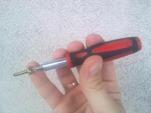

Optima Opublikowano 12 Lipca 2011 Udostępnij Opublikowano 12 Lipca 2011 (edytowane) To ja jeszcze postanowiłem dopisać "ostatnie zdanie" związane z moją wymianą. Kilka razy narzekałem tam na ten giętki śrubokręt, że robiłem to zwykłym. Ten zwykły też tak do końca nie jest zwykły. Jego niezwykłość polega na tym, że ma długość z bitem 11.5cm. Co w sytuacji gdy można tam właściwie włożyc tylko jedną rękę pozwala jednocześnie: trzymać śrubokręt jedną reką i jednocześnie przytrzymać małym paluszkiem wkręt lub w momencie odkręcania małym palcem "macać" i "naprowadzać" bit na główke wkrętu. Po natrafieniu na wkręt można kręcić. Dzięki temu wszystko robiłęm jedną ręką. Jest tam też miejsca (na długość) na zwykły śrubokręt - nie wiem ile ma...20-25cm. Ale wtedy trudno chyba byłoby nim kręcić nie mogąc pożadnie go trzymać za rękojeść. Dotyczy to szczególnie wkrętu trzeciego z tyłu, którego nie widać ani z dołu, ani po demontażu licznika. Tylko po omacku. Edytowane 12 Lipca 2011 przez Optima Cytuj Odnośnik do komentarza Udostępnij na innych stronach Więcej opcji udostępniania...
moby_76 Opublikowano 12 Lipca 2011 Udostępnij Opublikowano 12 Lipca 2011 Widzę, że kolega Optima czyta w moich myślach, bo właśnie chciałem zapytać się o śrubokręt W tej kwestii już wszystko dla mnie jasne. Mrarek, będzie sesja:) "Wypięte" przewody, "nagi" silniczek, może być ciekawie A teraz pytanka pomocnicze: 1. Czy można przeprowadzić całą operację bez demontażu wyświetlacza? Np. w większej części po omacku? 2. Dziś oglądałem obudowę kolumny kierowniczej i stwierdzam, że z jej demontażem (chodzi mi o dolną "połówkę") nie byłoby problemu. Czy gdyby ją zdemontować wraz ze styropianem/pianką, który jest pod nią, to czy nie byłoby ewentualnie lepszego dostępu? 3. Może zdemontować lewy dół kokpitu, tu gdzie ściemniacz, hamulec ręczny ... Dużo przy tym pracy? I czy łatwo? Bo na pierwszy rzut oka nie jest to takie trudne. 4. Do kolegi Optima. Hmm, coś mi nie gra. Czy czasami na tym zdjęciu z kolorowymi kółkami i czerwoną strzałką, element którym jest silniczek, nie powinien być pokazany od strony zębatki? Tzn. odwrócony? Przecież patrząc z pozycji kierowcy, jest on przykręcany do tej całej obudowy z prawej strony (od strony np. mieszka zmiany biegów). Czy mam rację? Jak w międzyczasie pojawią się pytanka z mojej strony, to będę edytował posta. Cytuj Odnośnik do komentarza Udostępnij na innych stronach Więcej opcji udostępniania...
