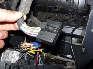

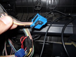

Niebieska kostka powinna być za radiem. Jak wyjmiesz radio i tą "kieszeń" pod nim powinieneś znaleźć wiązkę zakończoną niebieską kostką. U ojca w scenicu była niemal na wierzchu, od strony kierownicy obok wiązki w oplocie idącej w dół. Jeśli nie ma tzn. że to wersja biedniejsza i trzeba sobie dorobić. Tej czarnej wrzuć fotkę bo tam raczej nie powinno być nic nie podłączonego.
