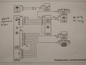

Sprawdź czy masz przejście do masy z czarnego kabla.
Schemat manualnej klimatyzacji dla jasności.
319-panel i jedn. sterująca klimatyzacji 164-Urządzenie nadmuchu zimnego powietrza ("rezystor") 1156-Sliniczek wentylacji kabiny 260-Skrzynka bezpieczników i styczników w kabinie

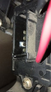

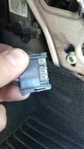

Czy ktoś mi może powiedzieć mam przetopioną wtyczkę od rezystora (fotka poniżej) ostatnio dmuchawa przestała działać na 2 - biegu - na innych działa bardzo dobrze).  Problem pojawił się już kolejny raz. Odpiąłem wtyczkę która miała przetopiony jeden z pinów (który odpowiadał na obroty na 2 - biegu) a na rezystorze również popalony pin ten sam. Dlaczego dochodzi do przetopienia i nie działa dmuchawa na 2 biegu. zakupiłem nową wtyczkę i rezystor dmuchawy. raczej to wymienię ale zastanawiają mnie te dwa kabelki które idą do wtyczki dmuchawy które znajdują się kolo rurek nagrzewnicy może tu jest wina. U mnie one widza sobie bez żadnej ochrony i może jak grzeje nagrzewnica to grzeją się również kable i dlatego dochodziło by do stopienia pinów? można to jakoś zabezpieczyć?? Pozdrawiam
