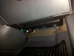

Nie chcę zakładać nowego wątku, bo sprawa jest błaha ale nie daje mi spokoju. Ostatnio wymieniałem filtr w zwykłym serwisie (przy okazji odgrzybiania). Nie wiem czy mi przypadkiem nie wyrzucili części tapicerki. Czy ktoś mógłby wrzucić zdjęcie przestrzeni pod schowkiem pasażera. Czy jest tam jakiś element maskujący u mnie aktualnie wygląda to jak na zdjęciu. Z góry dziękuję za pomoc.

Rowniez wczoraj wymianielem filtry w swojej megi III najwiekszy bubuel moim zdaniem to za maly otwor na sam filtr kabinowy, bez zgniecenia go nie da sie wlozyc. Warto zaopatrzyc sie w pendzel taki jak do malowania kaloryferow (zagiety) aby oczyscic dobrze skraplacz i odkurzacz z bardzo waska ssawka aby wyciagnac syf ktory wpadl miedzy skraplacz a plstikowa obudowe u jego dolu.
