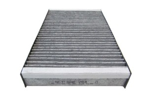

Dokładnie ten na górze, moim zdaniem najlpiej pasują filtry Filtrona, ostatnio zamontawłem Boscha (powietrza) to nie pasował tak dobrze jak uprzedni Filtron, to samo z kabinówką.
Edytowane przez Tytan555
  • 9 miesięcy temu...
to który z tych filtrów jest łatwiejszy w montażu?
ten na górze, czy ten na dole?

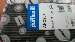

Jak ten głupi dałem się podpuścić i kupiłem Purfluxa, takiego jak na dolnym zdjęciu. Wkładanie go do gniazda to po prostu masakra. Wchodzi 4-5cm i się zacina. Powoduje to wygięcie filtra w czym wydatnie pomaga układ harmonijek wzdłuż krótkiego boku. Po wepchnięciu na siłę całego filtra do końca nie mamy pewności czy wyprostował się i zasłania cały wlot powietrza. Zlecenie tej czynności warsztatowi może skończyć się tym, że mechanikowi nie będzie zależało na dokładnym wprowadzeniu filtra do gniazda i pozostawi go w stanie sciśniętym, o czym już ktoś wcześniej pisał.
Krótko mówiąc następnym razem wybiorę filtr z harmonijką wzdłuż długiego boku i maksymalnie sztywny.
  • 2 miesiące temu...
  • 5 miesięcy temu...
miła niespodzianka :) zakupiłem filtr PURFLUX-a i zmienili użebrowanie lamelek teraz jest takie jak w oryginale czyli poziome aby łatwiej było go zgnieść przy wkładaniu na swoje miejsce :)

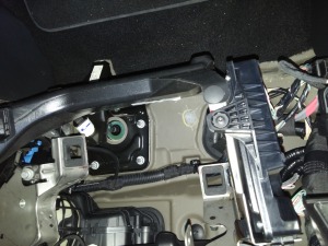

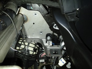

Czy ktoś z was posiada zaślepkę na filtr powietrza w kształcie prostokąta? Czy tylko w mojej Megane taka jest? Zauważyłem że taka sama zaślepka występuje w Renault Fluence. Mam też teraz problem z filtrem kabinowym. Kupiłem dedykowany do mojego auta i ma 250mm długości,jest troszkę jakby za szeroki no i jest za długi....
Spojrzałem szybko na wymiary filtra w Fluence z silnikiem 1.6 i tam długość 238, szerokość 3 mm mniej.
Czy jest możliwe abym do mojego auta wsadzili układ nawiewu z fluence?
