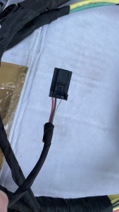

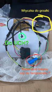

Przymierzam się do montażu grzałki 1000W w nawiewie, ale złapałem zagwozdkę.
Które kable powinny iść do akumulatora ? W zakupionej wiązce nie znalazłem żadnych uciętych kabli, w aucie też ich nie znalazłem.
Kable z małej czarnej wtyczki mają iść do UCH, tylko które ? W temacie znalazłem że dwa z nich, do pinów 22 i 23, ale w tym złączu są 3 kable.
Pacjent to Megane 3 1.5 dci z alternatorem 110A

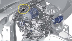

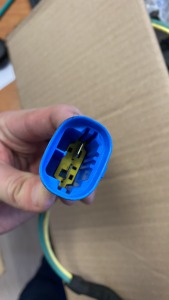

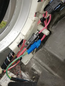

Niebieska wtyczka z dwoma grubymi przewodami powinna być wpięta do podobnej wtyczki przy lewym słupku.

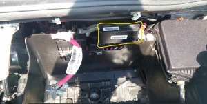

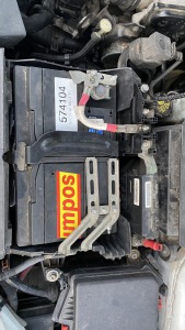

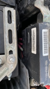

Jeżeli nie masz takiej wtyczki to te dwa przewody możesz połączyć ze skrzynką bezpieczników mocy umieszczoną za akumulatorem. Podłączasz do dwóch wolnych złączy i dodajesz do złącza 1 bezpiecznik 70 A a do złącza 5  bezpiecznik 30 A.
Gniazdo co ma trzy piny podłączasz do wolnego złącza schowanego po deską na rysunku oznaczona numerem R99, nie wiem jak tam się dostać.
Gdybyś tego złącza nie znalazł to podłączasz w następujący sposób:
- przewód czarny (najgrubszy z tych trzech podłączony do pinu 3) do dowolnego + po zapłonie -, fabrycznie wyprowadzone jest z czarnego  złącza CM pin 1 w module UPC pod maską.
- przewód czerwony (pin 4) do zielonego złącza w UCH kabiny pin 38
- przewód beżowy (pin 1) do tego samego zielonego złącza pin 40
bezpieczniki będę musiał dołożyć, wiesz może jaki to model kostki ? (tej niebieskiej)
Wiesz może który kabel powinien być podłączony do bezpiecznika 70 a który do 30 A?
Na schemacie w temacie nie ma niestety oznaczę kolorów.
Patrzyłem również na używane skrzynki bezpieczników, znajduje się w nich bezpiecznik 30 A a na schemacie jest 40. Jaki powinien być ?
Musisz odczytać numery pinów w niebieskiej wtyczce. Przewód w pinie 1 podłączasz do bezpiecznika 30 A a przewód z pinu 2 do bezpiecznika 70 A. Grzałka faktycznie składa się z dwóch grzałek, jedna o mocy 330 W i druga o mocy 660 W i jeden z tych przewodów (żółty lub zielony) zasila słabszą grzałkę a drugi mocniejszą.
Na schemacie też jest 30 A i taki powinien być w skrzynce.
