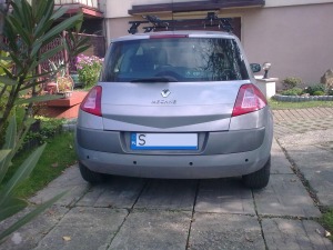

U mnie również zostały zamontowane w czarnej listwie. Dwie zewnętrzne dziury wywierciłem bez problemów, natomiast dwie wewnętrzne z związku z długością czujek wiązały się z koniecznością wywiercenia również otworów w belce. Dostarczone wiertło dało radę.
Przewody za pomocą opasek elektrycznych przypiąłem do belki. Wiązkę przeprowadziłem przez jeden z dwóch otworów technologicznych jakie znalazłem. Centralka trafiła wraz z głośnikiem trafiła pomiędzy lewą lampę a lewe nadkole. Jednym słowem wszystko ładnie przykryte.
Tak to mniej więcej wyglądało u mnie. Jedyne co pozostało do zrobienia to przeniesienie głośnika gdzieś bliżej kierowcy bo z bagażnika słabo go słychać. Inną irytującą sprawą jest to że po włączeniu biegu i załączeniu się ciągłego sygnału z czujników wyrzucenie wstecznego powoduje zanik dźwięku stopniowo tzn biiiii jest takie jak by centralce się rozładowywała bateria ;-)
