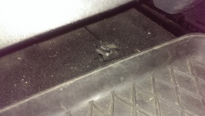

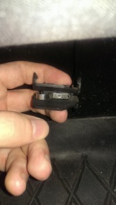

Witam,
Nie działa mi ogrzewanie tylnej szyby. Sprawdziłem bezpieczniki i wszystkie są sprawne . Zajrzałem więc pod fotel kierowcy i zobaczyłem leżący kabel - złącze . W załączeniu foto. Szukałem miejsca gdzie to wpiąć ale się nie doszukałem . Czy jest ktoś w stanie mi pomóc ? :)
Zapomniałem dodać że jak włączę ogrzewanie to lusterka grzeją :)
Z góry dziękuję
renault Megane II 1.9 dci 2004 grand tour .
Edytowane przez damiar
Bo to jest od poduszki powietrznej kierowcy. Służy do ustalenia w jakiej pozycji znajduje się fotel kierowcy od kierownicy. I montuje się go na prowadnicy fotela. Co do ogrzewania to proponuję przyjrzeć się gumowemu peszlowi i instalacji tam idącej.
