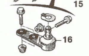

Jestem w trakcje kompleksowej wymiany elementów zawieszenia w moim bolidzie i natrafiłem na problem jak w temacie. Jakiego ściągacza użyć, żeby wypchnąć sworzeń albo jakiej techniki jeżeli niepotrzebny jest do tego ściągacz. Śrubę mocującą już wybiłem, co prawda nie wyszła ona do końca, bo opiera się o nakrętkę innej śruby, ale samego sworznia wydaje się że nie blokuje.
Dzięki!
Tą poziomą śrubę widoczną na rysunku musisz wyjąć całkowicie i sworzeń powinien pójść w dół. Oczywiście opór będzie stawiał wahacz, który jest trzymany od spodu przez drążek stabilizatora. Możesz pomóc sobie łyżką, zaprzeć o próg i na zasadzie dźwigni odgiąć w dół. Opukanie młotkiem też się przyda.
Konkretne opukanie młotkiem było konieczne, śruby pionowej nie trzeba było całkowicie wyjmować, wystarczyło ją wysunąć do do momentu jak się oprze od śrubę mocowania zacisku.

UWAGA WAŻNE - poziomą śrubę zwrotnicy trzeba wykręcić i wyciągnąć (tudzież wybić) inaczej sworzeń nie zejdzie !!!!! Dla niektórych może to oczywiste, dla innych już mniej.. więc pozwolę sobie zamieścić coś a`la guide:
1. Podnieść samochód i zdjąć koło;
2. Wygodnie jest poluzować górną śrubę mocowania zacisku hamulcowego a dolną odkręcić (klucz 18), co pozwoli odsunąć zacisk i umożliwi swobodny dostęp do śruby mocującej sworzeń w zwrotnicy;
3. Odkręcić nakrętkę śruby mocującej sworzeń w zwrotnicy i wyciągnąć (wybić) śrubę (klucz 16);
4. Wykręcić sworzeń z wachacza (klucz 18 lub 19);
5. Wybić sworzeń ze zwrotnicy - najlepiej mieć do tego specjalne narzędzie lub łom;
6. Założyć nowy sworzeń i podokręcać wszystko jak należy.
