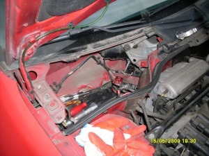

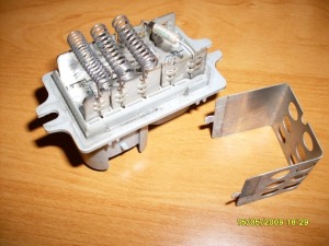

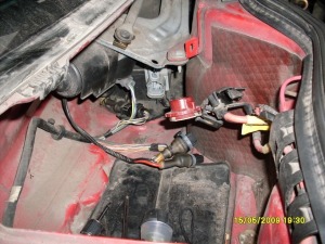

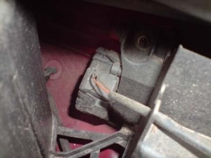

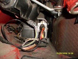

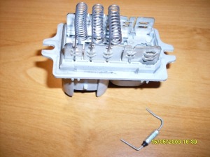

Już raz naprawiałem awarię nawiewu w Megane I '96 1,6 - działał tylko na 4 biegu. Ostatnio znów mi padł. Ale tym razem wziąłem ze sobą aparat i pstrykłem trochę zdjęć. Naprawa polega na wymianie bezpiecznika termicznego 128C (250V 10A). Osobiście nie moglem takiego dostać i wstawiłem 133C(250V 10A), który kupiłem w sklepie z częściami AGD (bo w elektronicznym akurat nie mieli)

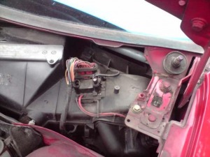

Ale dzisiaj zabrałem się za rozkręcenie podszybia, wycieraczek, i dotarłem do dmuchawy.

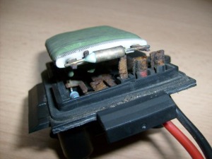

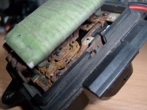

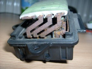

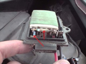

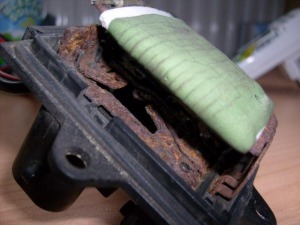

Tzn do wtyczek jakiś. Poodczepiałem je, jedna taka specjalna z takim suwakiem blokującym wypięcie. T tam znajduje się jakiś moduł, czy to jakiś opornik czy co?
Jest strasznie pordzewiały. I on posiada jakieś dwa rezystory czy co to takiego (bezpieczniki??), jeden na wierzchu a drugi w środku. Czy to jest ten opornik dmuchawy ? Czy to właśnie to się psuje?
Co muszę wymienić w tym czymś jeżeli to jest to. Proszę o radę. Na allegro koszt takiego czegoś od 80 zł i z wyglądu w gorszym stanie i bardziej pordzewiałe niż moje. Jutro pojadę do jakiegoś sklepu motoryzacyjnego i zapytam o to i do salonu Renault również ile takie coś u nich.

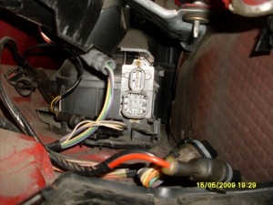

Aha jeszcze zauważyłem w głębi w stronę kabiny jakąś puszkę. Do tej puszki podłączane były dwa kable i ta wtyczka była podłączona do tego moduły który przedstawiłem na zdjęciach. Co to za puszka ?? Do czego służy ??
Załączam zdjęcia. i proszę o pomoc.
Dodane 17.06.2009
Witam. Dzisiaj zabrałem się za wymianę tego bezpiecznika bo to tak jak przypuszczałem po wyglądzie że to ten srebrny z jasną końcówką. No i kupiłem koszt 6 zł. Wymieniłem z uśmiechem na twarzy, że będzie działać, ale .... niestety nadal nie działa dmuchawa na pozycji 2 z klimą również nie działa na 2.
Już nie wiem co mam robić. Myślałem, że źle umocowałem ten bezpiecznik termiczny, bo w tym moim module był oryginalnie zgrzewany. Patrzałem czy przejście jest no i niby jest ale lipa nooo... Pomocy proszę ...
Dodane 29.06.2009
Szkoda, że nikt nie pomógł. Także winą nie był ten bezpiecznik termiczny. Zakupiłem i wymieniłem cały układ. Koszt 30 zł na allegro.

Sajbek uszkodzenie wentylatora a dokładniej uzwojeń na nim, ew. jeśli wirnik trze o coś (szczotka wypadła etc.). Nie wiem jak w wersji elektronicznej regulatora/opornika ale w wersji oporowej jest termik na około 92 st. C i przepala się jeśli się odpowiednio bardzo nagrzeje. Ten bezpiecznik termiczny właśnie ma za zadanie zabezpieczenie obwodu przed dużym ciągłym prądem (nie na tyle dużym aby palić bezpiecznik). Przyglądnij się więc dokładnie silniczkowi/wirnikowi.
