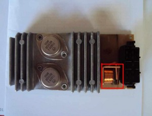

Witam
Panowie wszystko pięknie ładnie tylko u mnie spaliło się coś innego.
Chodzi mi o ten przekaźnik zaznaczony na zdjęciu.
Czy może ktoś wie jakie on ma wartości czy możne kupić go w zwykłym sklepie z elektronika ??
I jaka może być przyczyna spalenia ??
U mnie to wygląda jakby się po prostu dostała woda do tego modułu.

w "nowym nabytku " mojej dziewczyny (czyli megane I phI ) właśnie dmuchawa działała tylko na najwyższym biegu . Zamiast zakładać kolejny temat o tej samej treści czy zadawać 364658473563434 raz to samo pytanie co wtedy zrobić ;) poczytałem . Wymontowałem tą opornice (dostęp paskudny ale jakoś poszło ) , kupiłem i wlutowałem nowe tranzystory MJ11015 i po zamontowaniu (znowu ten super dostęp ;) ) wszystko bangla jak ta lala . Koszt naprawy co prawda się mocno zwiększył bo okazało się ze moja lutownica się spaliła i musiałem kupić nową ;)
Podziękowania dla wszystkich którzy ładnie opisali co i jak znaleźć , kupić i przylutować :D
