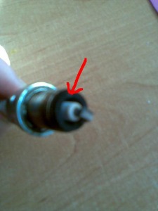

pojechałem na regulacje gazu , przejechaliśmy okolo 50 km w celu zebrania map, zatrzymałem sie żeby sprawdzic filtr powietrza (troszke brudny wymienialem 10tyś km. temu) i po odpaleniu auta zapalił sie ten check engine i juz nie chce zgasnąć. Pomyślałem że to może te świece ngk, wykreciłem je i wkrećiłem stare ale nadal sie pali check. Dodam że stare świece miały idealny kolor a te ngk po około 100km. mialy końcówke gwinta czarną. Załączam podglądowe zdjecie to nie jest moja świeca ale bardzo podobnie wygląda. Mcie jakiś pomysł?

Czarne świece to wskazywały by na zbyt bogatą mieszankę, ale bez odczytania błędu to ciężko powiedzieć czego dokładnie to wina.

Nie jest cała świeca czarna tylko koncówka gwintu elektroda jest jasna.
