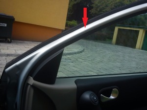

Są jakieś pomysły jak się pozbyć przeciekania ?? Dodam że na drugich drzwiach jest taki sam spaw ale tam nie przecieka. Wymiana uszczelki do której to przylega??
U mnie woda w kieszeni nie pojawia się lecąc od góry - tylko wypływa z dna kieszeni
Sprawdzałem wczoraj podczas deszczu i nic nie leci od góry (tapicerka jest sucha)
Więc to miejsce - spaw zaznaczony (strzałka) na foto to raczej nie przyczyna przecieku
