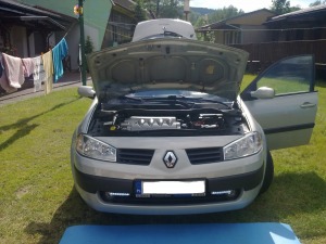

Po pierwsze musisz sam wiedzieć czego chcesz, a przynajmniej gdzie chcesz to zamontować i czy miejsce montażu spełnia wymagania określone przepisami: 60 cm pomiędzy lampami oraz 25 cm powyżej płaszczyzny jezdni.
W zależności od tego możesz wybierać pomiędzy:
1. okrągłymi światłami żarówkowymi w miejscu przeciwmgłowych,
2. dziennymi i przeciwmgłowymi w jednym (2-funkcyjne),
3. okrągłymi diodowymi w miejscu przeciwmgłowych,
4. diodowymi paskami wsadzanymi w jakąś szparę w zderzaku.
ad.1.
Tutaj wybór jest prosty, bo ciężko będzie przebić ofertę firmy Wesem, oferującą lampy za niecałe 40 zł. sztuka. Proste i solidnie wykonane.
ad.2.
Albo Hella na żarówki H15, albo halogeny z Mitsubishi ASX (mają dodatkową żarówkę dla dziennych). Co byś nie wybrał będzie to najdroższa zabawa.
ad.3.
Tutaj wybór jest duży. Z tych świateł co przedstawiłeś nr 2 mają jeszcze funkcję ściemniania się do świateł pozycyjnych. Ot taki bajer. Mają też mocowanie skopiowane z bardzo popularnych halogenów Valeo Fogstar, więc pasują do Meganki bez żadnych przeróbek, oczywiście nie licząc instalacji elektrycznej. Te nr 3 wyglądają z kolei na bardziej solidne. Z okrągłych ciężko będzie znaleźć coś lepszego wśród chińskich produktów. Musisz w pierwszej kolejności patrzeć na kwestie praktyczne, tzn. jak to chcesz zamocować. Nr 1 to chyba te same co nr 2.
ad.4.
Zazwyczaj ograniczeniem jest szerokość lampy - tak aby weszła w zderzak i zostało jeszcze 60 cm pomiędzy światłami. Musisz to zmierzyć i określić maksymalną dopuszczalną szerokość. Najmniejsze Philipsy mają chyba 12,5 cm.
Jeżeli światła dzienne pełnią jeszcze jakąś funkcję - np. świateł pozycyjnych lub przeciwmgłowych, wówczas dochodzi wymóg max 40 cm od bocznego obrysu pojazdu.
określę moje oczekiwania, mają to być lampy okragłe led i chciałbym je zamontować w miejsce przeciwmgłowych ( których notabene nie mam a jedynie jest miejsce )no chciałbym aby były dobrej jakości za rozsądną cenę po prostu abym nie przepłacił a ich montaż nie wymagał wyższej szkoły jazdy.
