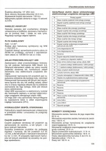

pomierz omomierzem wartości czujników przy wtyczce do modułu ABS, powinny być zbliżone (nie pamiętam dokładnie wartości) jak znajdziesz padnięty to sprawdź rezystancję bezpośrednio na nim, jak będzie ok to znaczy, że przerwa jest gdzieś na przewodach.
Znalazłem wartość czujników - około 1kΩ. a tu masz rozpiskę wtyczki modułu ABS
