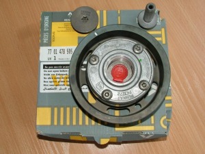

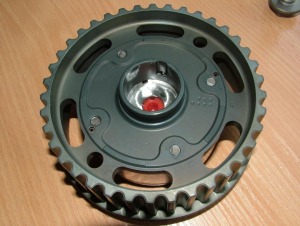

również i mnie spotkała wymiana koła zmiennych faz.
Pytanie. Czy koło od silnika 1.8 jest takie samo jak w 1.6 ?
I drugie pytanie co trzeba miec by wymienić to koło. Słysze ciągle "blokadę rozrządu" - ale nic więcej konkretnego - jak to wygląda, co to jest. I czy mozna to jakos zastapic ?(slyszalem ze mozna zwyklymi srobami
Czy np. taki zestaw:
http://www.narzedziowy.com.pl/product_info...roducts_id=8171
jest wsytarczjacy ?
I czy ktoś może opisać na jakiej zasadzie działa to koło, tak konkretniej :) i co w nim sie psuje ? bo z zewnątrz wygląda dość prosto.

I czy ktoś może opisać na jakiej zasadzie działa to koło, tak konkretniej i co w nim sie psuje ? bo z zewnątrz wygląda dość prosto.
A to chyba jest dokładnie opisane w tym topiku...
...nic tylko poczytać :)
przeczytałem cały temat - i nic konkretnego ... tylko dyskusja ile komu RP zwróciło za koło - a komu jeszcze nie :)
- ale na jakiej zasadzie działa to koło i co w nim sie konkretnie psuje, co generuje taki a nie inny dzwiek - nie ma :)
