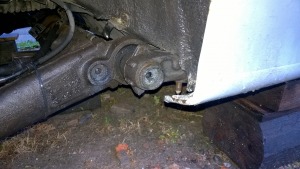

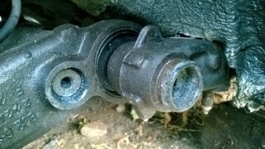

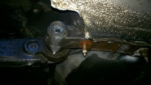

Zabrałem się wreszcie za tę rozbiórkę i wymianę tulei belki . Problem w tym ,że w zeszłym tygodniu walczyłem cały dzień z amortyzatorami - nie można ich było w żaden sposób wyciągnąć z dolnego gniazda . Zapieczone - grzałem palnikiem cały czas ,wybijałem penetrowałem wd-40 już myślałem ,że będę musiał poświecić amorki i ciąć kątówką ,ale się udało .Gniazdo dolne tak zawalone - czyściłem ,udrożniłem śruby od belki i poskręcałem bez wymiany tulei bo cały tydzień miało padać . Dziś to znów rozebrałem ,amory już wyszły bez kłopotu ,odkręciłem z jednej strony belkę - wystarczy z jednej ? i znów urwanie chmury ,normalnie dramat.Teraz mam pociągnąć belkę do tyłu aby gniazdo drążka skrętnego wyszło z poza nadkola tak ? i nie wiem czy może starczy tylko jeden drążek skrętny wyjąć do wymiany tej tulei prawej czy oba ? W każdym razie te gniazda drążków skrętnych były tak te wielokliny zawalone rdzą ,że przez 2 tygodnie je pryskałem wd-40 na przemian z odrdzewiaczem ,papier ścierny i jeszcze nie są czyste .
Wracając do tematu - nie ma szans tego wykonać bez opuszczenia tylnej belki z dwóch stron ,bo w żaden sposób nie da się wprasować drugiej strony tulei łapy więc ,albo wyjazd z belką na pole ,albo opuszczenie całkowite ,a przy tych gwintach to sobie można ( gwint M10 jak mocno jest zardzewiałe - wyrwany na 100% i żaden ściągacz bezwładnościowy tu nie pomoże) Bo wpierw trzeba rdzę przez lata nagromadzoną z wieloklina usunąć ,a jest to mozolne odrdzewianie kamienia z rdzą.Gwint po przeróbce M12 nie daje rady ,a kolega tu pisze o M10 )Jak by było 1 rok temu rozbierane to samo to się zgodzę ,a w cztery godziny to nawet mechanik nie zrobi ŻADEN bo pytałem 5 ,cały dzień we dwóch roboty z odpowiednimi narzędziami i nawet robić tego nie chcą .
Całą belkę każdy z nich wymieni w 3 godz.
