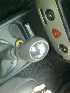

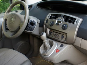

Nie chcę dublować wątku, ale mam Scenica II ph I z gałką 6 biegową + R po prawej. Mam trzy pytania:
  1. czy gałka w moim modelu też jest ściągana na siłę w górę czy wkręcana.
  2. czy "podnośnik" od wstecznego uniemożliwi mi sprawne zdjęcie mieszka, jest metoda na to Wam znana?
  3. czy można zdemontować tabliczkę ze schematem przełożeń w celu np. pomalowania, itp
Dziękuję.

Witam!
Mam Megane II z 2007r. 6-cio biegowa skrzynię - ostatnio wymieniałem gałkę skrzyni na nowa bo starły się biegi!
Należy wyjąć plastik (ten okrągły) który mieszek jest zamocowany na samym dole mieszka!
Następnie złap za gałkę,razem z blokadą do wstecznego i mocno pociągnij do góry (tylko uważaj abyś nie uderzył się w sufit,jak będzie mocno osadzone) i jak już zejdzie gałka i mieszek to samą gałkę przekręcisz o 90 stopni wzgl.blokady wstecznego i masz gałkę w ręce!!
Robiłem to jakiś miesiąc temu i nie ma problemu z wymianą!
Pozdrawiam!
ps.przy składaniu nie ma możliwości złego montażu bo jak zobaczysz rozebrane to się domyślisz!

Witam serdecznie,
Odświeżę temat, ponieważ mam pytanie. Chcę wymienić gałkę zmiany biegów w Scenic II na inną nie seryjną. Jak zapewne wiecie, bieg wsteczny wbija się podciągając pierścień pod gałką do góry. W tym momencie pojawia się moje pytanie. Co z pierścieniem kiedy wymieniam gałkę? Czy jest on integralną częścią seryjnej gałki, czy sama gałka jest nie związana z pierścieniem? Czy ktoś z Was podejmował się takiej wymiany.
Pozdrawiam
Mateusz
