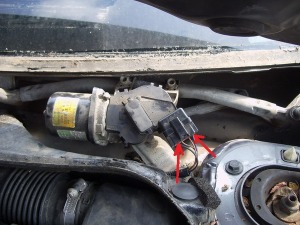

A ja zrobiłem tak jak piszecie - wyciągnąłem wszystko, rozebrałem i wyczyściłem zwracając uwagę na blaszkę masy i nadal nie działa.
Sprawdziłem oczywiście bezpiecznik - jest ok.
Podpiąłem bezpośrednio i jest tak że silniczek obraca się tylko po podłączeniu napięcia do styków pokazanych na zdjęciach /tylko skrajne styki/.
Inne kombinacje nie powodują obrotu silniczka. Co jeszcze może być przyczyną ?
Dziękuję
pozdrawiam
MZ
