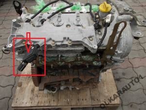

Jeśli chodzi o jęki odmy to faktycznie rozwiązaniem jest dokupienie elementu z rozbitka który pokazuje na zdjęciu. Ja u siebie dodatkowo mialem pisk z niewiadomego miejsca który wskazywał na łożysko sprzęgła. Sprzęgło wymieniłem a dźwięk pozostał. Wymiana grzybka odmy rozwiązała problem ale wróciło jęczenie odmy. Kupilem z rozbitka za 40zl ten plastik+odma który widać na zdjęciu i juz jest cisza-polecam.
STare rozwiazanie po lewej, vs poprawione po prawej.
Stare rozwiązanie
Poprawione poniżej
thumb_hosting_zdjec_1401829403__wp_20140529_17_06_48_pro.jpg thumb_hosting_zdjec_1401829439__wp_20140529_17_06_57_pro.jpg thumb_hosting_zdjec_1401829465__wp_20140529_17_07_04_pro.jpg
Przy nowym rozwiązaniu brak juz zaślepionego wężyka. Zawór odmy poprzez ten plastik łączy się już bezpośrednio z pojemnikiem na opary oleju w górnej czesci silnika.

nowy155 nie wiem z jakiego poniewaz silnik stał luzem ale musisz szukac po jakichkolwiek benzyniakach w których to zastosowano. Co do lat to tez niema reguly bo znajomy w megi z 2004 juz takie cos mial a ja nie...
Zawór odmy to jest to okrągłe, to bardziej prostokątne jak sie nazywa to niewiem.
A ja znalazłem przez Allegro. Napisałem do gościa co sprzedawał silnik i inne części do Scenica, wysłałem mu zdjęcie na którym zaznaczyłem o co chodzi i mi wysłał.

Tylko jak porównuję Twoje zdjęcie z wcześniej wklejonymi schematami montażu - to na tym silniku ze zdjęcia z allegro wg mnie jest to źle zamontowane... czy się mylę?
