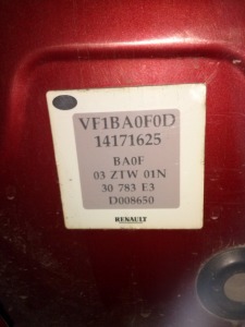

Mam zdjęcie z tabliczki znamionowej(zrobiłem zdjęcie bo nie jestem pewien o które chodzi) + kod z pilota.
Kod z pilota: S105065
Tabliczka znamionowa(w załączniku)

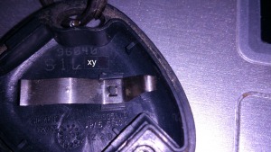

Bo ja na pilocie mam tylko jeden.
Może nie o ten kod chodziło, mógłby ktoś wskazać ?
Pilot mam najzwyklejszy.
Dokładnie taki:

Pilot jest ok, ale nr powinien być na wewnętrznej stronie obudowy. Najczęściej jest pięć znaków: zaczyna się literą, a później kombinacja literowo-cyfrowa.
Ten, który podałeś, nie jest rozpoznawany przez program...

Kod jest na obudowie wewnętrznej kluczyka.
Wrzucę jeszcze raz foto, które zamieściłem w swoim tutorialu:
http://megane.com.pl/files/file/206-kod-immobileizera-aktywacja-dzialanie-budowa-kluczykapdf/
Jak będzie problem - zrób foto i wyślij, to się wygeneruje (oczywiście na PW).
