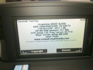

Mam chyba Carminat Live, bo są opcje informacji Live oraz Traffic. Nie jestem tego pewien bo po naciśnięciu "Info/route" wyskakuje mi komunikat "Nie zaplanowano trasy", jednak wyskakuje on na cały ekran. Mam Megane III GT Line z 2011 roku.

Faktycznie, nie rusza. Klepsydra>czarny obraz>klepsydra>czarny obraz i uruchamia się normalnie radio. Niestety mam Carminat 9.847, ale miałem jeszcze nadzieję, że tomplayer pójdzie gdy carminat (ten starszy, wgrany wcześnie na kartę wg instrukcji) będzie startował z karty a nie z systemu, ale to nic nie daje. No cóż, trzeba chyba czekać aż programiści tomplayera wypuszczą wersję która pójdzie i na nowszym carminat'cie.

Poniżej informacje z mojej navigacji:
